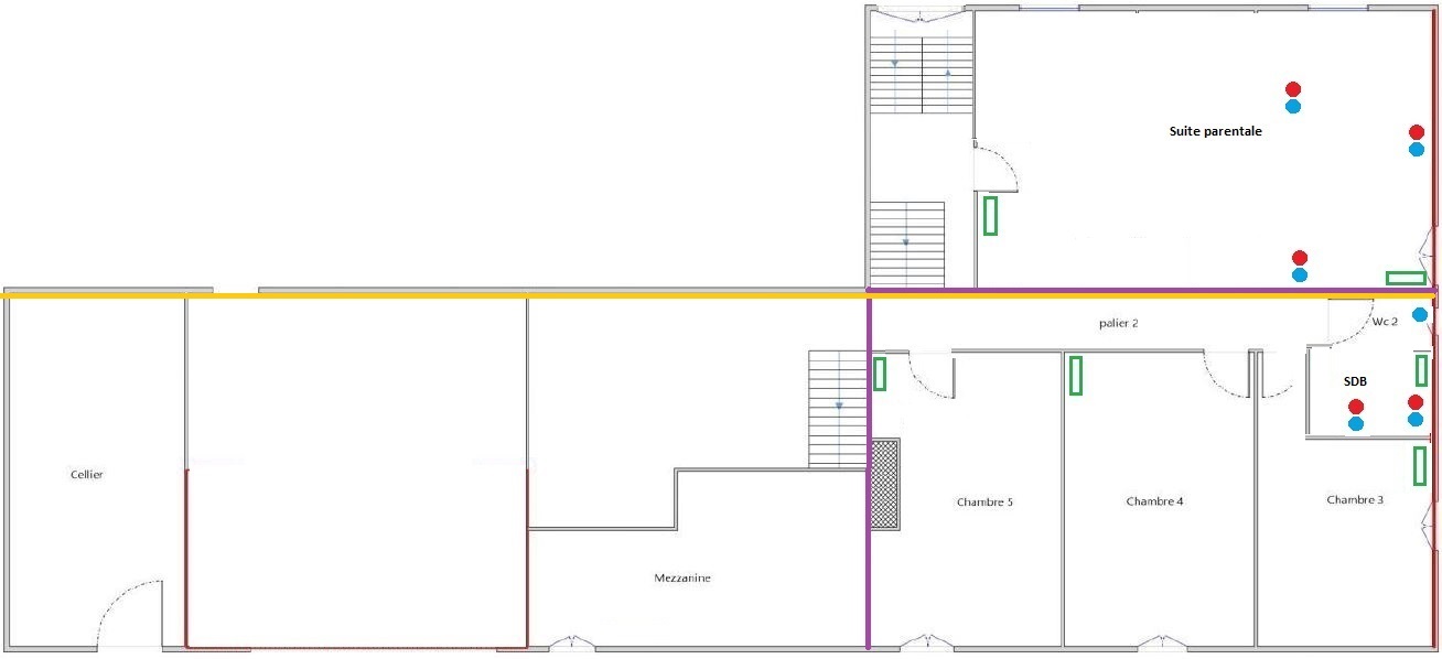

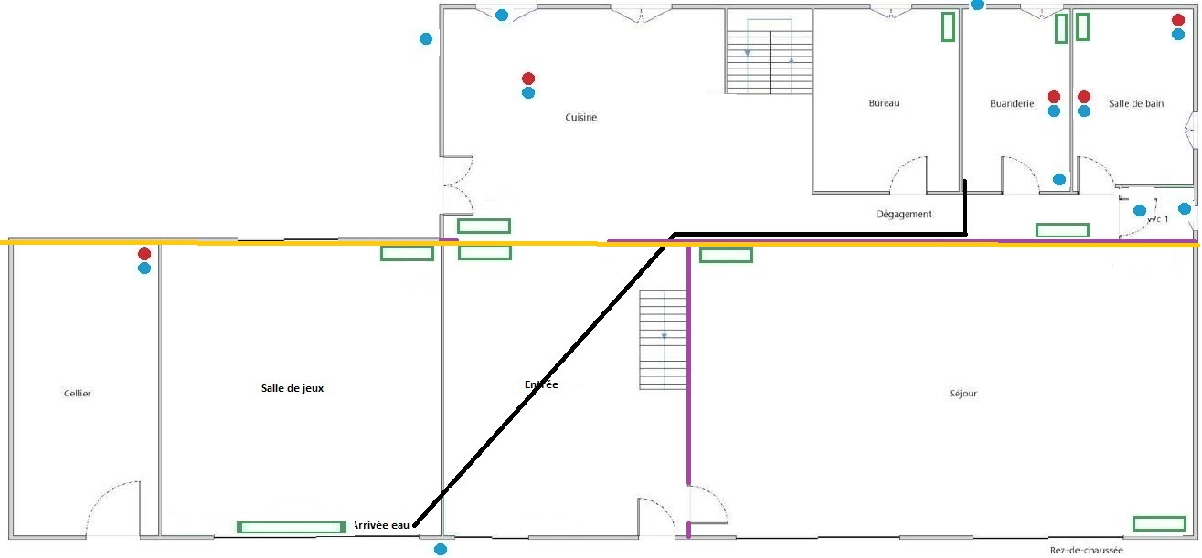

        Je dois refaire tout le réseau de chauffage de mon habitation.
        J’avais anciennement du cuivre mais celui ci était malade.
        j’ai opté pour un réseau pieuvre en multicouche mais ne sais pas comment démarrer.
        Je ne sais pas ou je dois placer mes nourrices de chauffage et par ou passer mes tuyaux.
        Pour info, la maison est une bâtisse en pierre construite sur un terrain en pente.
        Toute la partie nord du RDC et de l’étage est en contrebas par rapport à la partie sud. (ligne jaune sur l’image)
        La partie nord est séparée de la partie sud par un mur en pierre de 60.
        La chape est déjà coulée mais le carrelage n’est pas encore posé.
        Je peux donc faire des petites tranchées si besoin.
        Je comptais faire passer le multicouche dans les doublages et faux plafond.
        Pour les nourrices, apparemment il faut mieux mettre une nourrice à l’étage et l’autre au RDC.
        Vu la configuration de la maison j’aurai pu aussi en mettre une sur la partie sud et une autre sur la partie nord.
        Il y a peut-être des réseaux plus simple au vu de la maison (monotube dérivé,bitube, …)
        Bref je ne sais pas trop comment procédez et j’aurai besoin de vos lumières.
        Merci d’avance

          A quel endroit vas tu poser ta chaudière? Dans la buanderie? Chaudière gaz? Comment est produite ton eau chaude?
          C’est quoi les points bleus et rouges sur les plans?
        • #53053 Répondre
          Maxime44
            C’est une PAC avec production d’eau chaude qui sera installée dans la buanderie sur le mur de gauche.
            Les points bleus et rouges correspond à l’ECS.
          • #53054 Répondre
              Le tracé rouge pour le RDC en passant dans les chapes.
              Le bleu pour l’étage en passant par les faux plafonds.

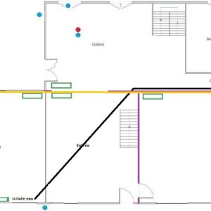

                J’ai une réserve pour la nourrice de l’entrée qui alimente le chauffage de la cuisine.
                La cuisine est en contrebas par rapport à l’entrée. N’est ce pas problématique si le tube d’alimentation descend? question bulles d’air…
                Autre question,pour les tuyaux de chauffage qui passent dans les chapes, vaut il mieux que je fasse des rainures ou mieux vaut les faire passer dans les doublages le long des murs.
                Et dernière, faut-il respecter une pente pour les tuyaux d’alimentation de chauffage?
              • #53056 Répondre
                  Dans votre cas si vous passez dans les doublages vous aller accroitre considérablement la longueur des lignes.
                  Il n’est pas obligatoire de respecter des pentes, et pas de soucis pour la cuisine, une fois purgé il fonctionnera.
