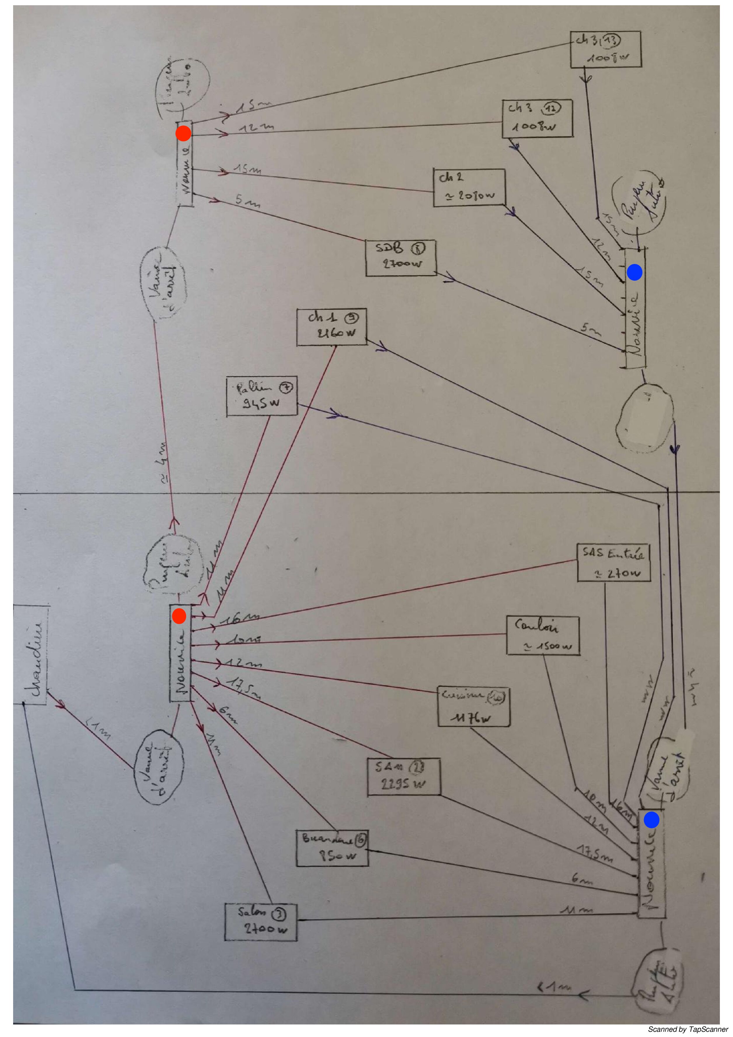

        Je suis en train de refaire le circuit de chauffage de ma maison. Je conserve les radiateurs en fonte et le plombier installera la chaudière à condensation. Je pars sur une installation en pieuvre ,en multicouche, depuis les nourrices (aller et retour) qui alimenterons le RDC et 2 radiateurs à l’étage et les nourrices (A/R encore) qui alimenterons les radiateurs du 1er. Ces nourrices secondaires sont alimentées par celles du bas, via le bout du collecteur où l’on est censé visser un autre collecteur. Nous chaufferons également au bois pour limiter la consommation de gaz.
        Est-ce que jusque là c’est correcte?
        Un petit plan pour plus de clarté…
        Je ne sais pas ce qu’il est préférable comme diamètre de multicouche. 20/26 entre les nourrices RDC et étage, puis 16/20 jusqu’au radiateur ou bien 16/20 puis 12/16, ou autre chose…
        Par ailleurs, j’ai des longueurs qui vont de 5m sur certains radiateurs jusqu’à 17,5m sur d’autres. Dois-je envisager un diamètre différent selon les longueurs pour compenser la perte de charge?
        Pareil pour les radiateurs du haut alimentés par le bas, est-ce que la colonne d’eau induit une perte de charge nécessitant un diamètre différent.

          D’accord.
          On procede par étapes sinon on s’y perds.
          Le multicouche se dilate très peu, les coudes absorbent bien sa dilatation.
          Perso je le gaine en encastrés (obligatoire) et je le laisse nu en apparent. vous coudez et gainez ensuite ou faites coulisser la gaine
          Je le fixe avec les mêmes colliers que le cuivre, → jusqu’à présent je n’ai jamais eu des soucis.
          Le schéma me parait bien dans son ensemble, mais je regarderais de plus prés plus tard.
          Pour ma part j’ai déjà fait des installation avec 10 radiateurs alimentés avec du 16/20 puis du 12/16 en distribution.
          Pour la marque, bricomachin je ne sais pas, j’aime bien les grandes marques, qui me donnent entièrement satisfaction, en plus sur de l’encastré on ne peut pas se permettre d’essayer des matériaux, je conseille aux gens d’utiliser des tuyaux de haute qualité et baisser le cout du meuble de SDB « par exemple ».
          On n’économise pas sur les installations primaires, on peut économiser sur ce qui est démontable.

            Pour ce qui est de la dilatation c’est vrai que c’est minime comparé au PER, c’est quelque chose comme 6mm pour 5m à priori, mais je doit passer 15m sous chape avec un coude à 90 (arrondi bien sûr!) a l’angle des murs, puis 2 coudes pour entrer et sortir de la chape. Cela fait plus d’1cm de jeu qui seront contraint dans le béton. Est-ce que cela posera des problèmes?
            D’ailleurs pour cintrer, que faut-il? L’arbalète à l’air franchement sympa mais le prix est un peu douloureux. J’en ai pas vu à moins de 200-300€. Les ressorts je ne sais pas quoi en penser… interne, externe, comment maitriser la courbure… reste les pinces de cintrage… qu’en pensez vous?
            Hormis toutes les vannes d’arrêt de chaque sortie des collecteurs j’ai tout fait figurer sur mon schéma. Il ne manque rien? Je n’ai pas mis de purge d’air au point le plus haut mais il faudrait le mettre au niveau d’un robinet thermostatique. Il le faut?
            Ni de robinet de vidange au point le plus bas puisqu’il se situe dans la chape. Dois-je en prévoir un tout de même?

              Du 16/20 et du 12/16 où exactement?
              Je fais quoi 16/20 entre les nourrices de départ puis 12/16 des collecteurs aux radiateurs?
              Ou bien 20/26 entre les collecteurs puis 16/20 vers les radiateurs et 12/16 des radiateurs aux retours nourrices?
              Après les radiateurs, sur le circuit de retour, faut-il changer le diamètre entre la nourrice du haut et celle du bas? Si oui lequel?

                    C4est quoi les questions en suspens?
                    Multicouche en 20/26 entre chaudière et première nourrice, puis 16/20 entre nourrice primaire et secondaire.
                    12/16 entre nourrices et radiateurs.
