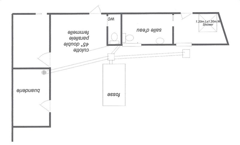

        Je réaménage une ancienne maison sans confort donc la plomberie est a faire.
        Ma fosse est mise en place et j’installe ma salle d’eau et je souhaite des précisions sur la ventilation.
        D’après le schéma ci-joint une seule ventilation en 100 avec sortie sur le toit sera t-elle suffisante pour ce projet ou faut il prévoir pour chaque pièce ( buanderie, douche ).
        Toutes mes félicitation pour ce site.
        Merci d’avance pour votre aide.
      • #27403 Répondre
        Guy29

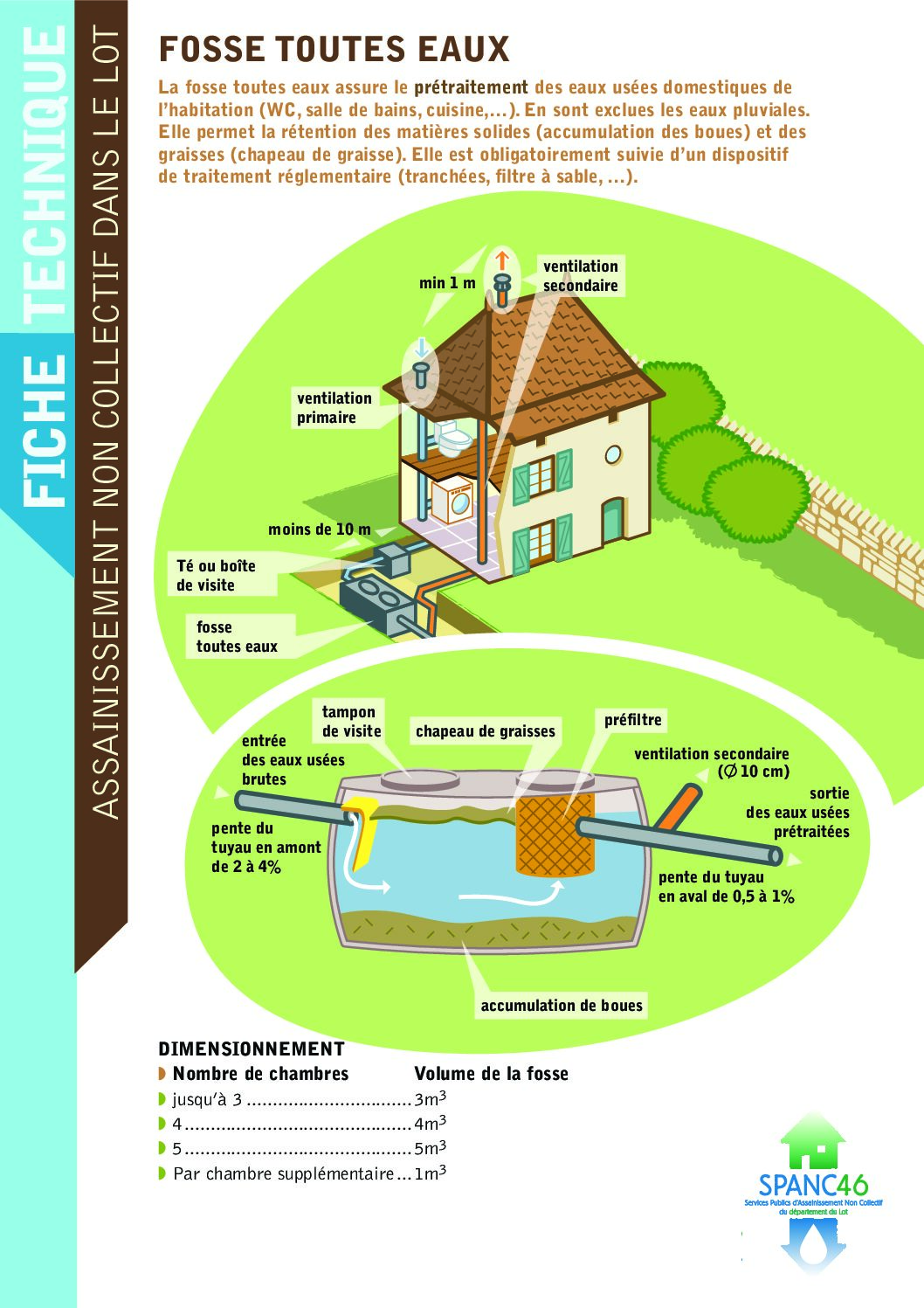

          Je ne suis pas trop connaisseur mais je crois que votre ventillation primaire dans la buanderie doit suffir, mais attention le fosse septiques requierent une ventillation secondaire.
