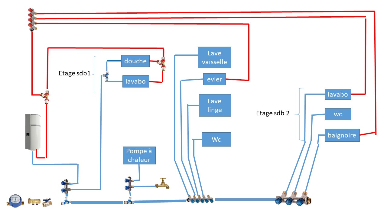

je dois realiser la plomberie dans un appartement de 4 pieces
sur 2 niveaux sejour cuisine au 1er
2 chambres avec salle de bain au 2eme
le ballon d’eau chaude sera a environ 8m de tuyauterie des salles de bainpouvez vous me conseiller , me dire ce que j’ai oublié ou ce qui ne va pas
merci
AnonymeParfait, vous pouvez faire comme déssiné…
- Darius wrote:Parfait, vous pouvez faire comme déssiné…
j’ai vu que certains préconise un bouclage pour l’eau chaude
est ce nécessaire dans le cas présent ?
il y aura environ 7 à 8 m de tuyau entre le ballon et la douche et baignoire
merci pour votre réponse
AnonymeLe bouclage est très énergivore, bien sur c’est aussi une question de confort et le confort a un cout.
Si vos tuyaux d’eau chaude sont de taille importante il est judicieux d’envisager le bouclage, ici nous le conseillons aussi a partir de 8 a 10 mètres de tuyau de 16/20, il est vrais que je n’y ai pas fait référence mais vous pouvez l’envisager.
Tuyaux d’eau chaude et boucle isolés avec de l’armaflex.
vous pouvez faire comme dessiné
