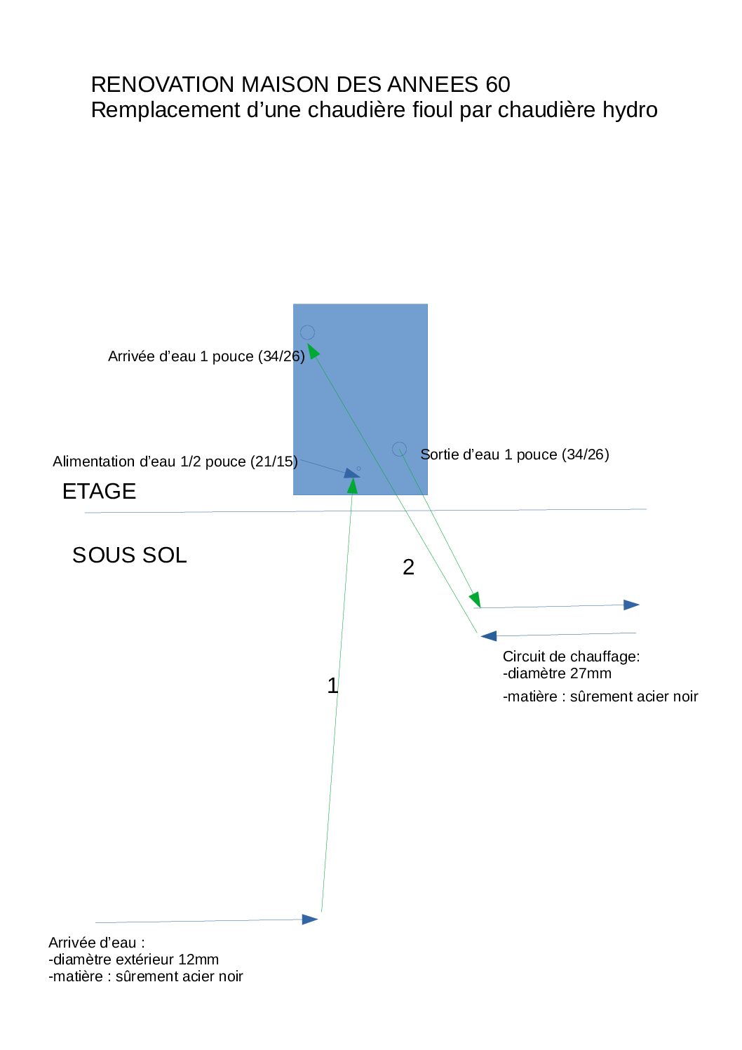

        Je suis trés trés trés novice en plomberie,
        Je dois remplacer ma chaudière fioul (qui était au sous-sol) par une chaudière hydro (qui sera à l’étage).
        J’ai des questions basiques à vous poser, j’aimerais avoir votre avis (voir schéma):
        – comment raccorderiez-vous le tuyau d’arrivée d’eau (diamètre 12mm) du sous-sol jusqu’à la chaudière (21/15)?
        (je pense qu’il s’agit d’un tuyau en acier noir)
        quels raccord et quel type de tuyau (multicouche?)
        -Idem pour le raccordement des tuyaux de radiateurs (diamètre 27mm) jusqu’à la chaudière (34/26)?
        Merci d’avance
      • #55164 Répondre
          Avec les maigres détails que vous nous avez fournis je dirais que la meilleure solution serait de passer par un pro, mais a défaut si vous désirez le faire vous même en respectant les consignes de sécurité et d’hygiène requises notamment au niveau de l’alimentation en eau potable.
          Je raccorderais la chaudières aux tuyaux de sous sol avec du multicouche de 20/26 avec des raccords en 1 pouce.
          Pour l’alimentation j’utiliserais un tuyau de 12/16 si c’est juste un remplissage, ou du 16/20 si la chaudière produits aussi l’eau chaude.
