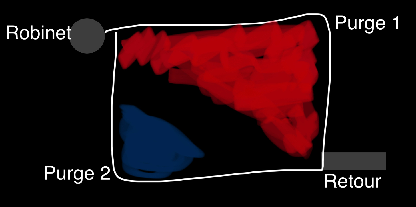

        Je vous soumets un souci « presque » classique :
        Mon radiateur est bouillant en haut et froid en bas…. À gauche!
        Oui côté bas / droit il est chaud
        Le robinet d’arrivée est à gauche, l’arrivée est brûlante
        La sortie est assez chaude (mais un peu moins)
        J’ai purger depuis les deux robinets de purges :
        En haut à droite (au dessus de la sortie )
        En bas à gauche (en dessous de l’arrivée)
        Avant la purge il ne chauffait pas du tout en bas.
        Je suis preneur de vos idées, conseils, suggestions s’il vous plaît
        Merci d’avance et meilleurs vœux à tous, chauffage et bonheur !

          Il existe deux possibilités:
          Soit le radiateur est posé trop haut du coté droit, (hors de niveau)
          Soit des boues se sont accumulés en bas en gauche, dans ce cas il faudrait le vide, le démonter et le rincer de façon a éliminer tous ce qui se trouve dedans.

            Merci, pour le niveau c’est ok.
            Ça ne peut pas être de l’air? Pensez vous que mettre un coup de clef sur l’écrou d’arrivée entre le robinet et le radiateur pourrait libérer de l’air ?
            Quand j’ai fait la purge en haut à droite ça a permis de chauffer en bas à droite.
            A gauche la purge est en bas, donc elle ne peut pas faire sortir l’air non?
            Désolé si mes questions sont bêtes je n’y connais pas’grand et ne comprend pas forcément toute la logique de circulation du flux

              Re.
              en bas ce n’est pas une purge, mais une vidange vu que l’air étant plus léger est toujours stocké en partie supérieure.
              Vous pouvez réaliser une purge inversé, vous fermez votre robinet d’arrivé et vous purgez, « cette méthode permets de purger le tuyau de retour «
              Vous pouvez éventuellement desserrer la liaison robinet radiateur tout en gardant le robinet fermé et le retour ouvert.
              Vous pouvez aussi ouvrir la vidange en bas a gauche tout en laissant le robinet fermé.
              Bref tous les moyens sont bons pour essayer de la faire chauffer.
