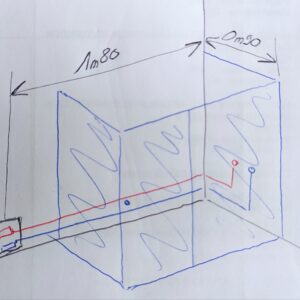

        Bonjour à toutes et tous.
        J’ai un peu honte de ma question, je n’ai jamais été confronté à ce cas de figure, je passe toujours mes gaines per dans les dalles avant de remonter dans le mur jusqu’à la sortie. Par conséquent le rayon de courbure est grand.
        À l’étage chez moi j’ai de la tomette (ancien atelier), j’aménage une suite parentale. Je ne veux pas faire de tranchée pour enterrer les gaines, je garde la tomette bien chaude en hivers grâce au poêle à bois en dessous, je veux passer les gaines horizontales dans le doublage placostil à 20cm du sol. 3m linéaires à tout casser pour aller des nourrices dans le doublage jusqu’au mitigeur de douche.
        Je n’ai pas beaucoup de place, le rayon de braquage va être serré.
        Vous avez déjà fait tourner des gaines à 90° avec des montants de 45mm ?
        Merci pour vos retours, Nicolas

          Je te laisse tenter le coup mais si tu fais comme j’ai dessiné tu peux agrandir légèrement le rayon de cintrage.
          Dans le cas des remontés de sol, il faut orienter le tuyaux a environ 45° (ou moins) par rapport a la cloison au lieu de cintrer et orienter les tuyaux perpendiculaires a la cloison.
          Exemple.

              C’est plus que certain que ca va plier pour les tuyaux de 13/16.
              Pour les petits 10/12 vous avez une chance même si je ne crois pas trop.
              Parce qu’il est strictement interdit de passer des tuyaux ou gaine électriques en position horizontale, les seuls passages tolérés pour la tuyauterie, c’est la remonté depuis le sol jusqu’à la sortie murale.
