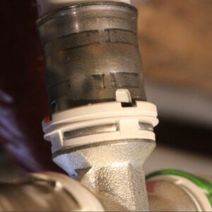

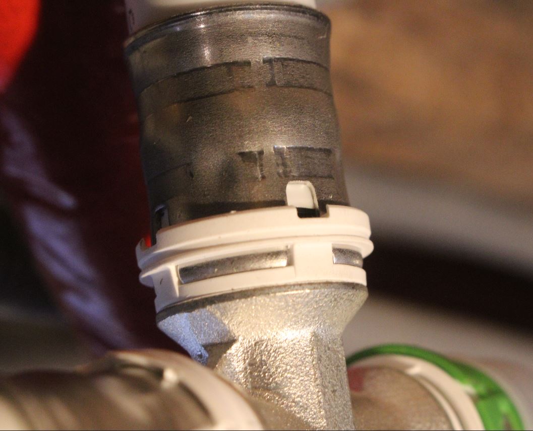

          Bonjour, en positionnant la mâchoire de la sertisseuse, je ne me suis pas rendu compte que le raccord a un peu glissé vers le bas, et le tuyau n’est pas pleinement en butée. Alors problème ou pas?
          Le tube est passé le joints et les points de serrage et il ne manque que 1,5mm max
          Mais si ça ne va pas, autant ne pas attendre la mise sous eau d’essai pour voir, si il y en a parmis vous qui auraient déjà expérimenté ça et vu ce que ça donne.
          Merci d’avance,
        • #59035 Répondre
              Ce n’est pas un problème si le tuyau n’est pas en butté a 100% de moment qu’il dépasse les joints toriques et les striages du sertissage c’est ok.
            • #59036 Répondre
              retchon
                  Super. Merci !
