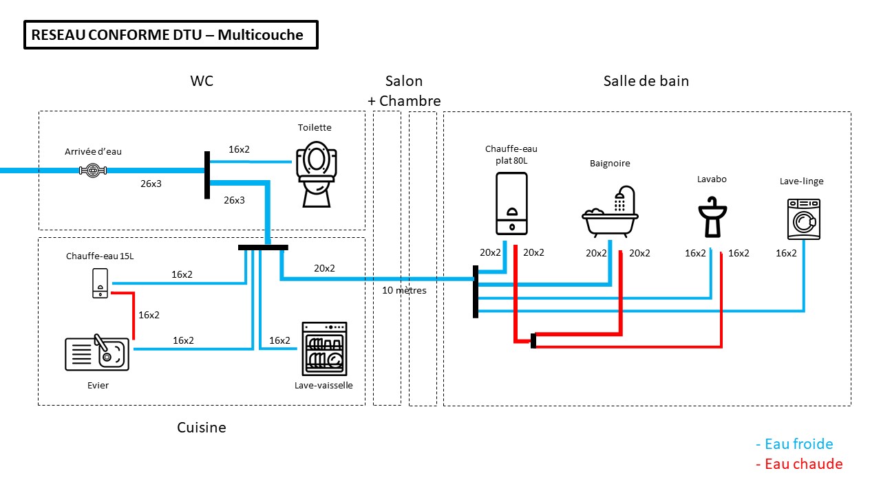

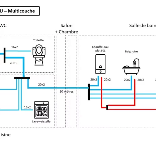

Je comprends mieux maintenant comment appliquer le DTU sur l’eau chaude.Voici le schéma du réseau de distribution d’eau en appliquant le DTU (si je ne me suis pas trompé).

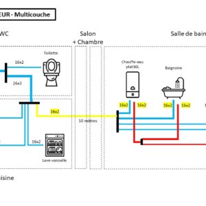

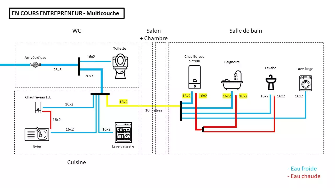

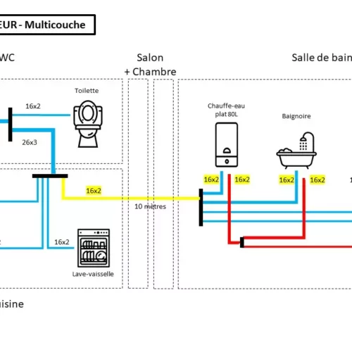

Je joins également le schéma du réseau tel que mon entrepreneur est en train de le constuire.
Je m’inquiète surtout du diamètre du tuyaux de 10 mètres entre la cuisine et la salle de bain.
Quand vous dites que le 12/16 est vraiment trop petit, quels seraient les impacts svp ?Enfin, y a-t-il une réelle différence à câbler en 20×2 (standard DTU) au lieu de 16×2 les arrivées de baignoire ?
