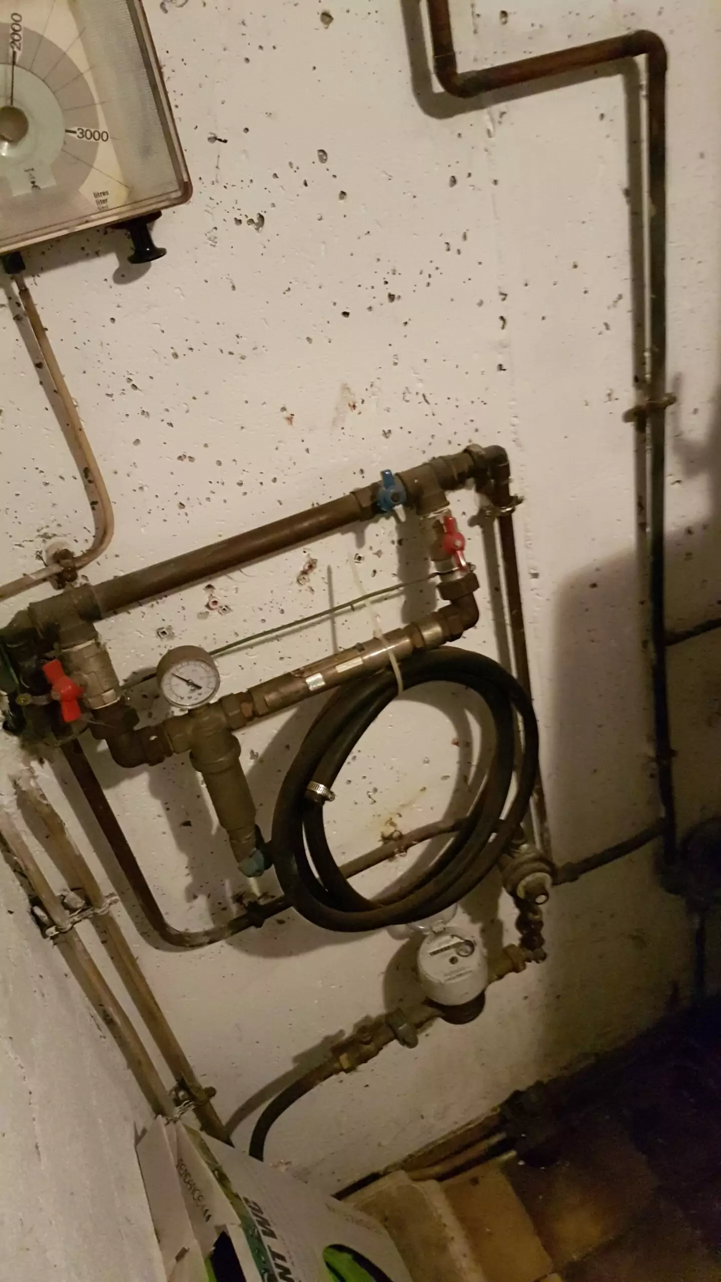

Avant de commander le matériel pour ma rénovation (circuit chauffage et ECS en multicouche), je me pose quelques questions par rapport à mon installation.– Pour l’eau, j’envisage de partir en multicouche dès la sortie du régulateur de pression actuel (?, voir PJ, j’imagine que c’est bien cela). Cependant, le raccord cuivre actuel est du 1/2.
La logique voudrait donc que je continue en multicouche de 20mm, et non 26mm comme usuellement conseillé en entrée de nourrice.
Y a t-il une contre-indication, à entrer dans la nourrice en d20, puis en d16 à chaque sortie, sauf pour la baignoire qui sera également d20?– Toute la tuyauterie va être installée plafond du sous-sol non chauffé, je vais donc utiliser du multicouche isolé.

-Pour l’ECS, j’envisage de partir en multicouche dès la sortie du régulateur de pression actuel (?, voir PJ, j’imagine que c’est bien cela). Cependant, le raccord cuivre actuel est du 1/2.
Le régulateur de pression actuel, c’est un limiteur de pression installé après compteur ?

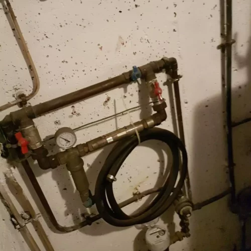

J’ai mesuré aujourd’hui au pied à coulisse, et le diamètre du cuivre fait bien 18mm à l’entrée! Oui, il y a une sorte de limiteur de pression avec une vis de réglage qu’on voit en bas sur la photo. Par contre si vous avez une idée à quoi sert le système de by pass où il y a le manomètre, je ne vois pas trop l’utilité?Il y a qu’une salle de bain dans la maison (80m²) et l’eau chaude est faite par une chaudière fioul pour le moment.
Donc, à partir de cette arrivée en D18mm, le plan était initialement de faire ceci:
D16 D16 D16 D16
(arrivée eau froide) D26
D26 [chaudière) D20
D16 D16 D20 D16 D16 D20Mais bon si je peux rester en 20mm ça m’arrange, ça évite de reprendre aussi une autre taille de tuyau

).Quote:J’ai mesuré aujourd’hui au pied à coulisse, et le diamètre du cuivre fait bien 18mm à l’entrée! Oui, il y a une sorte de limiteur de pression avec une vis de réglage qu’on voit en bas sur la photo. Par contre si vous avez une idée à quoi sert le système de by pass où il y a le manomètre, je ne vois pas trop l’utilité?A confirmer mais un mano ne se monte pas en by pass. On dirait qu’il ya comme une attente (en général : attente compteur), mais ici ce serait plutôt pour mettre un genre de filtre ou autre bien que l’espacement semble réduit, qui eux se montent en by pass pour être entretenus sans difficulté et sans interruption de service.

L’install optimale serait peut-être (??) dans certains cas de partir sur un cuivre existant petit à pression assez forte, puis de mettre un autre réducteur sur la jonction CU / multicouche, pression plus basse mais section plus élevée. Simple supposition.Je remplacerais le réducteur sauf s’il se manipule sans soucis;

Je vais tester le réducteur de pression, mais effectivement, le remplacer par un avec manomètre intégré, permettrait de supprimer un peu de cuivre au passage!
Il doit avoir une raison de pourquoi avoir fait ce système à rallonge, mais j’ignore laquelle…Juste pour clarifier svp, par rapport aux sections / débit… (poste de El-Homari)
