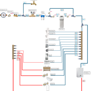

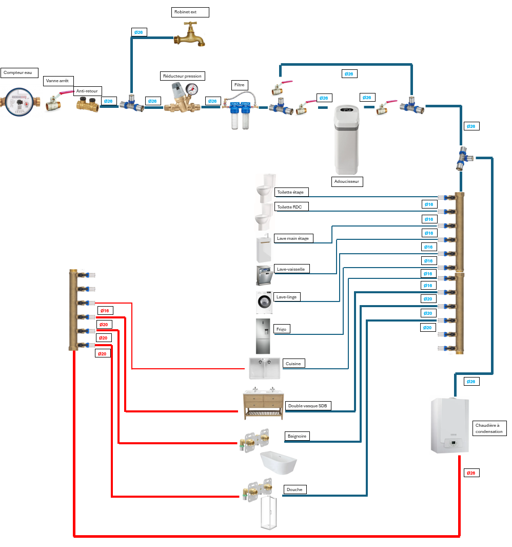

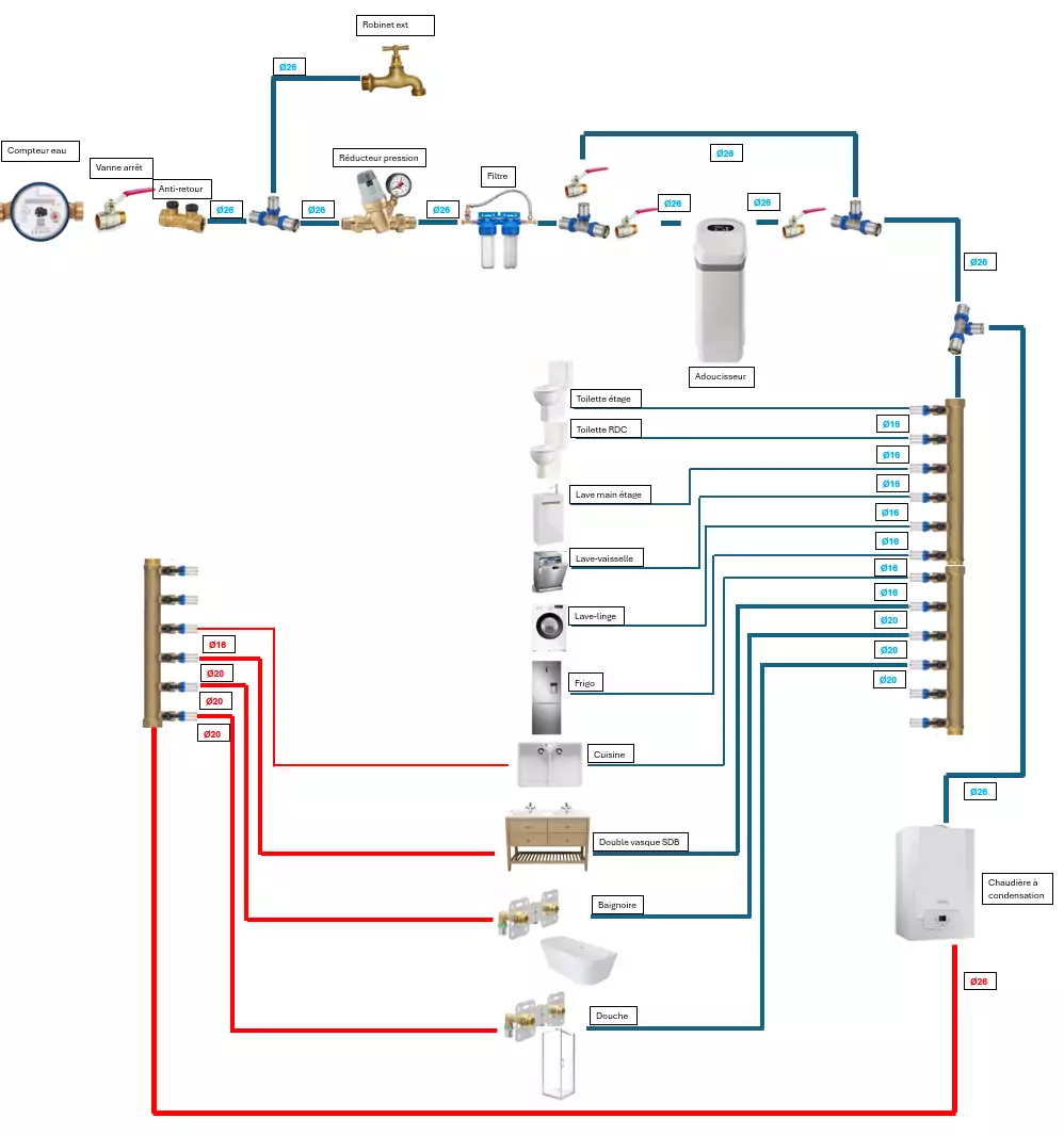

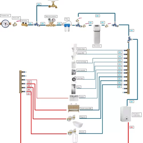

        Bonjour a tous
        Je suis actuellement en train de rénover entièrement ma maison et je dois refaire de 0 mon système d’arrivé d’eau
        Je souhaite le faire en multicouche
        Je me suis beaucoup inspiré d’autres sujets disponible sur ce forum pour réaliser mon schéma et j’aurais besoin de vos avis pour savoir si je n’est pas commis d’erreur.
        D’avance merci pour vos retours
      • #60810 Répondre
          Comme deja évoqué dans d’autres schémas, globalement c’est ok.
          Mais vous avez des diamètres trop importants sur l’eau chaude.
          Je n’ais jamais utilisé de tuyau de 20(int) sur une installation d’eau chaude.
          Avec deux salles de bains j’alimenté mon ballon avec un tuyau de 16/20
          Autre point il faut réduire au maxi les lignes d’eau chaude sous peine d’attendre beaucoup de temps que l’eau chaude arrive aux points de puisage, d’où l’intérêt d’utiliser des diamètres adaptés.
