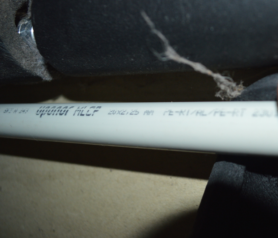

        Je suis totalement débutante en plomberie, je dois installer un chauffe-eau, avec quelques modification de la l’installation (multicouche) en amont.
        Ce forum est une source d’informations précieuses, et les articles de blogs de Petit plombier et Plbr m’ont bien aidés, mais il y a toujours du flou !
        Je dois notamment installer des raccords sur du multicouche 20×2,25mm (marque Uponor), et j’ai l’impression que la plupart des raccords multicouches sont plutôt prévus pour du 20x2mm.
        Je vous joins une photo du tuyau en question.
        Est-ce que je dois me soucier de cette légère différence d’épaisseur de paroi, ou est-ce que les raccords pour du 20x2mm conviennent au 20×2,25mm ?
        Souvent l’épaisseur de la paroi n’est même pas indiquée sur les raccords (du moins sur internet), pourtant dans un article « Petit plombier » précise bien que « l’épaisseur de la paroi défini la compatibilité entre tuyaux et raccords de marques différentes » !
        Ensuite, je pensais utiliser des raccords à compression, mais il me semble qu’Uponor ne propose que des raccords à sertir. Puis-je utiliser des raccords à compression d’autres marques ou suis-je forcée d’utiliser des raccords à sertir de marque Uponor ?

          Malheureusement il existe bel et bien une incompatibilité entre uponor et ses concurrents. Vous devez vous procurer cette marque et utiliser leurs raccords.
          Les raccords que vous trouverez dans le commerce risquent de ne pas s’emboîter dans les tuyaux de votre installation.
          Je crois que Cedeo commercialise de l’uponor. Sinon. Demandez au site anjouconnectique.

            Merci pour votre réponse !
            Peut-être existe-t-il des marques compatibles ? Si quelqu’un en connait je suis preneuse !
            Êtres forcée d’acheter les raccords d’une marque qui nous impose ses prix et ses modèles, ça m’énerve un peu…
            Surtout qu’Uponor ne semble faire que des raccords à sertir, et ce serait idiot d’acheter une pince à sertir juste pour installer 4 ou 5 raccords… J’aurais préféré utilisé des raccords à compression.

              Uponor est une marque qui se distingue des autres, et cela cause un problème avec les autres marques, un peu comme les chargeurs Iphone…

                Les raccords que vous trouverez dans le commerce risquent de ne pas s’emboîter dans les tuyaux de votre installation seulement pour les tuyaux de diamètre 20 interieur.
                Explication:
                • Les tuyaux de 12/16 et 16/20 sont généralement compatibles entre toutes les marques.
                • Les diamètres 20/25 sont propres a la marque UPONOR
                • Les diamètres 20/26 sont généralement compatibles entre toutes les autres marques sauf avec UPONOR
