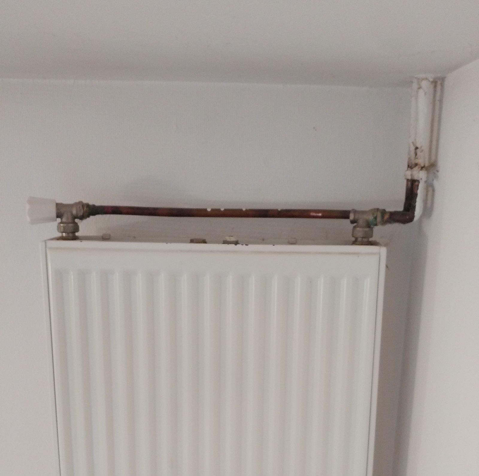

          baltar0
              Voilà une photo du radiateur en question :

                      Votre chauffagiste n’est pas un vrai pro, on n’alimente jamais un radiateur vertical par le haut.
                      Certains modeles on des opercules a percer selon la position de pose, je ne sais pas si c’est le cas de celui-ci, il me semble qu’il est aussi muni d’une connectique au centre-haut du radiateur.
                      Toutefois voici la procédure de purge que vous devez suivre… s’il n’existe pas de purgeurs aux points hauts.

                        • #48322 Répondre
                              Dans ce cas de figure avec les tuyaux par le haut.
                              La purge via le purgeur manuel, ne crée pas de débit suffisant pour chasser l’air contenu dans les tuyaux.
                              Malheureusement, mise a part cette purge efficace, je ne vois pas ce qui peut poser problème.
                              Peut être, les opercules mal percés si toutefois le radiateur en est équipé.
