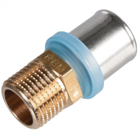

        J’ai bien avancé mon réseau EFS en multicouche et jusque là pas de fuite, mais je m’étonne qu’après sertissage, sachant que je serti avec une sertisseuse hydraulique qui serre à 6 tonnes de pression, certains raccord conservent la capacité à tourner sur eux-mêmes.
        Là j’attaque les radiateurs que je vais poser à blanc pour créer les réseaux avant de plaquer en BA13 et de les poser définitivement.
        Je vais utiliser des raccords droits (photo jointe) à sertir qu’il faudra que je dévisse après sertissage dans les robinets de radiateurs. en pose finale je les étancherais à la colle. Mais avant ça il faut que je puisse les dévisser et que donc le raccord tourne sur lui même.
        La question est est-ce que ce sera le cas?
        Je préfère poser la question avant de gâcher du matériel.
        Merci pour vos réponses.

          Oui en effet les raccords tournent sur eux mêmes dans la majorité des marques et compris quand ils sont sertis avec une sertisseuse electrique.
          Pour la part j’evite de les faire tourner, car j’ai peur d’abîmer les joints internes.
          Même si moi aussi il m’est arrivée de les tourner sans jamais avoir de fuite, je limite cette technique a un éventuel alignement, techniquement le raccord n’est pas prévu a cet effet et peut donc se mettre a suinter.
          Conclusion = éviter de tourner les raccords

            J’ai bientôt terminé le réseau 1 de chauffage et il suffit de 2 clés à molette pour dévisser le robinet sans faire tourner le raccord.
            C’est mon inexpérience qui m’ a fait poser cette question.
            Mais qu’on on sait pas il vaut mieux demander avec de faire n’importe quoi.
            Merci encore.
