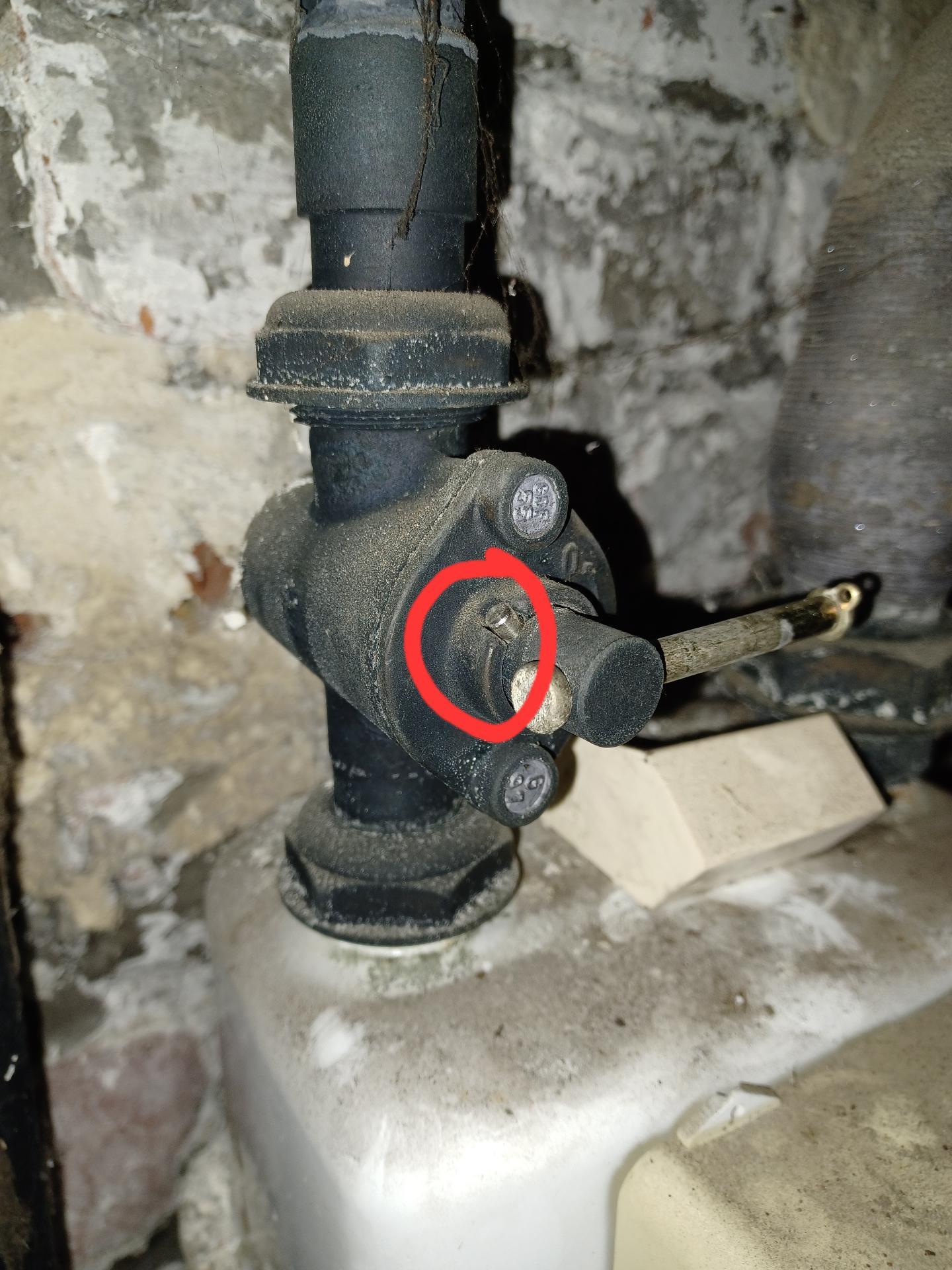

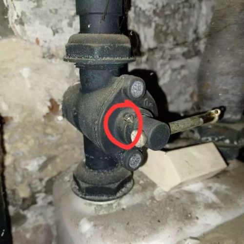

                                                              je rencontre un problème pour ouvrir le gaz dans la maison que je viens de récupérer.
                                                              Est ce que quelqu’un sait ce que c’est ? Et ce que je dois faire afin de pouvoir ouvrir ce robinet?
                                                              Merci d’avance

                                                              • #26712 Répondre
                                                                  Merci d’avance
                                                                  Votre installation est fermé par la compagnie (possiblement pour non conformité de l’installation), seul le fournisseur est en mesure de vous ouvrir le gaz
                                                                  Si vous venez de récupérer la maison il faut faire une contrat avec un fournisseur pour qu’il vous ouvre le gaz
                                                                  N’essayez pas de l’ouvrir vous même sous peine de vous mettre en danger.
