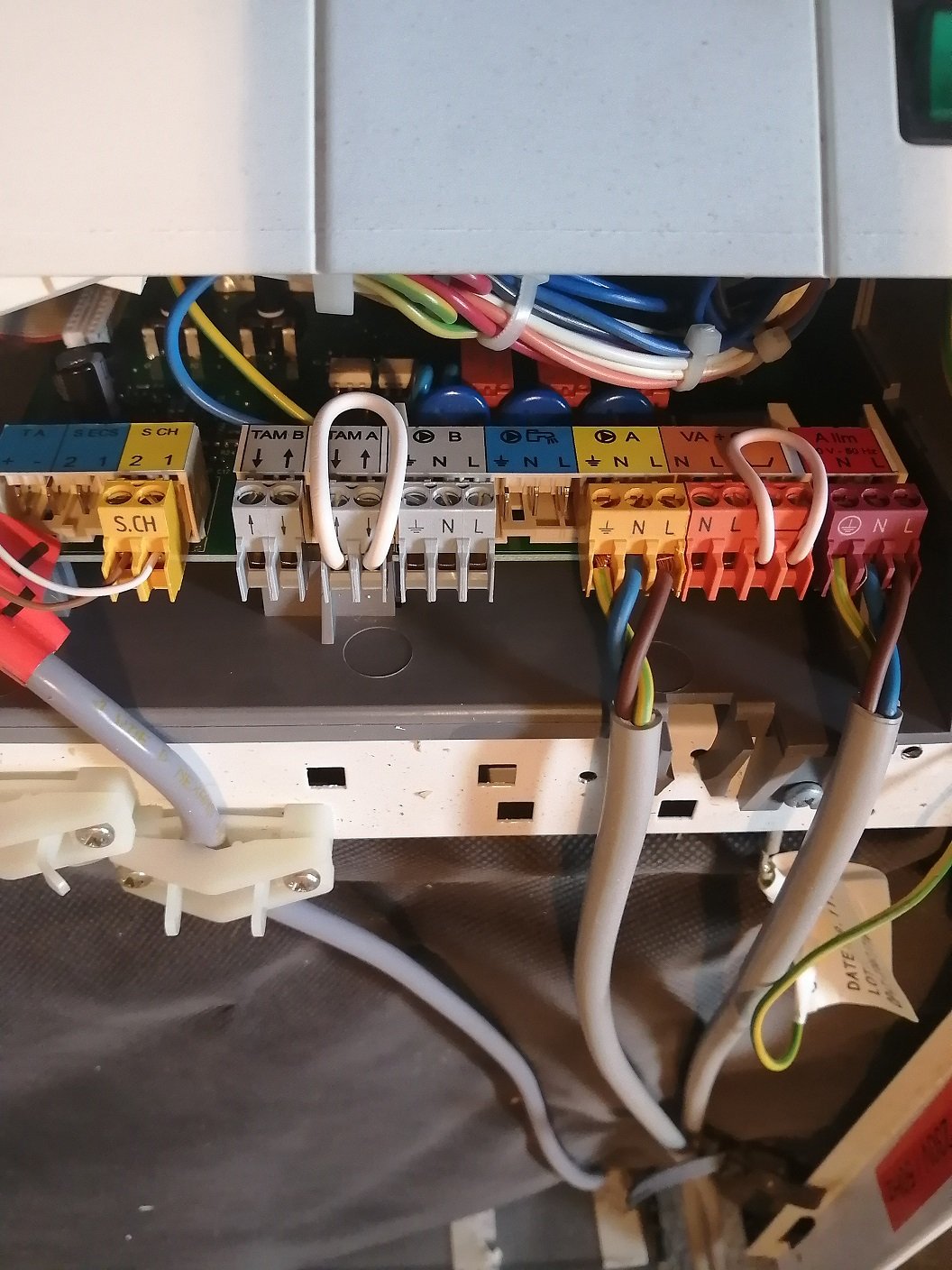

        j’ai une chaudière au sol de la marque De Dietrich model DTG 135 Eco.Nox et je voudrai brancher un thermostat d’ambiance de marque Delta Dore TYBOX 1137 pouvez vous me confirmez que le thermostat se branche bien sur la borne grise TAM A?il y a 4 fils un gris un noir et un bleu et un marron, le gris et le noir vont bien sur la borne TAM A? ou dois-je brancher la phase et le neutre?

          Oui le NOIR et le GRIS sont a brancher sur les bornier TAM A a la place du shunt.
